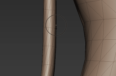

Silhouette erfassen
Eine spezifische Option des Pinsels Erfassen. Wenn diese Option aktiviert ist, erfasst das Werkzeug gleichzeitig die Vorder- und Rückseite der Netzsilhouette, um sie gleichmäßig zu ändern. Verwenden Sie beim Anwenden dieses Werkzeugs zur besseren Steuerung eine orthogonale Ansicht (oben, Seite).
Pfad folgen
Eine spezifische Option des Pinsels Erfassen. Sorgt dafür, dass das Netz dem Pfad des Pinselstrichs folgt, wenn Sie Erweiterungen mit einer Sweeping-Geste herausziehen. Bewegen Sie die Maus langsamer, um das Netz stärker zu erweitern. Wenn diese Option deaktiviert ist, zieht der Pinsel Erfassen Erweiterungen entlang einer geraden Linie heraus.
Bild mit freundlicher Genehmigung von Andrei Cirdu
Verdrehung
Eine spezifische Option des Werkzeugs Erfassen. Führt Rotationen anhand von Pinselradius und Falloff durch. Die Richtung der Rotation wird durch die Einstellung Richtung festgelegt.
Tastaturbefehle: Drücken der Strg-Taste und Ziehen nach links oder oben für Rotationen entgegen dem Uhrzeigersinn. Drücken der STRG-Taste und Ziehen nach rechts oder unten für Rotationen im Uhrzeigersinn.
