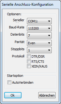

  4. Wenn das ausgewählte Protokoll zusätzliche Konfigurationsinformationen erfordert, klicken Sie auf Parameter, um diese Informationen anzugeben.
    Ein Parameter-Dialog wird angezeigt.
  5. Geben Sie die Parameter für das Protokoll an.
