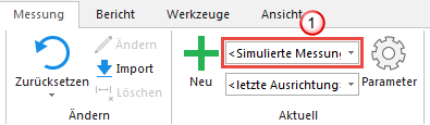

zeigt die aktuell ausgewählte Messung. <Simulierte Messung> zeigt an, dass die Fehler die Simulation-Tasterdatenbank betreffen.

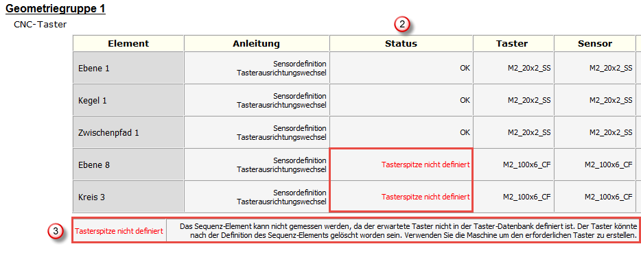

listet den Messstatus für jedes Element auf und zeigt Fehler rot an.
beschreibt den Fehler. Der Fehler Tasterspitze nicht definiert zeigt an, dass der Taster, der der Messung von Ebene 1 und Kreis 1 zugeordnet ist, nicht in der Tasterdatenbank von PowerInspect verfügbar ist.

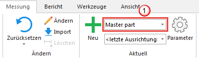

zeigt die aktuell ausgewählte Messung an. Hauptteil zeigt an, dass die Fehler die Tasterdatenbank des Messgeräts betreffen.

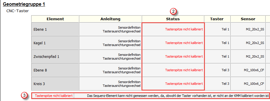

beschreibt den Fehler. Der Fehler Tasterspitze nicht kalibriert zeigt an, dass der Taster verfügbar ist, jedoch zunächst mithilfe der Maschine-Registerkarte kalibriert werden muss.
