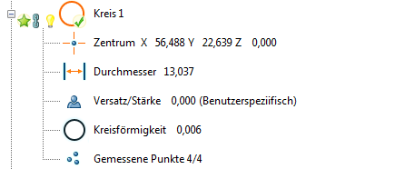

So wählen Sie Punkte von einem geometrischen Element in der Prüfsequenz aus:
  1. Klicken Sie im Sequenzbaum auf neben dem Eintrag für das Element, dessen Punkte Sie auswählen möchten. Dessen Details werden angezeigt, wie etwa im folgenden Beispiel.

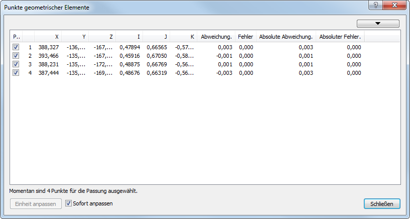

  2. Doppelklicken Sie auf Gemessene Punkte. Der Dialog Punkte geometrischer Elemente wird angezeigt, der die Details der gemessenen Punkte angibt.
  3. Klicken Sie mit der linken Maustaste auf die Einträge in der Liste, um die Punkte auszuwählen, mit denen Sie arbeiten möchten.
    Um mehrere Einträge auszuwählen, drücken Sie die Strg- Taste, während Sie die Einträge in der Liste mit der linken Maustaste auswählen.
  4. Rechtsklicken Sie in die Liste und wählen Sie Punkte kopieren aus dem Kontextmenü aus.
  5. Klicken Sie auf Schließen, um den Dialog zu schließen.
