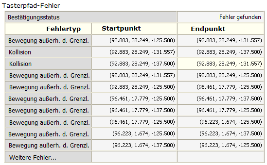

Fehler in der Info-Registerkarte ansehen
Während Tasterpfadfarben in der CAD-Ansicht und Prüfstatussymbole in der Prüfsequenz den Fehlertyp des ersten gefundenen Fehlers in einem Tasterpfad hervorheben, können Sie detailliertere Informationen über die Messwegprüfung in der Info-Registerkarte ansehen.
Um die Prüfungsfehler in der Info-Registerkarte anzusehen:
  1. Wählen Sie aus der Prüfsequenz das Element aus, das Sie prüfen möchten.
  2. Klicken Sie auf die Info-Registerkarte, um die Tasterpfad-Fehler anzuzeigen. Der Bereich zeigt:
    • Den Bestätigungsstatus des Elements, wie etwa Unbestätigt, Unbekannt, Fehler gefunden oder Keine Fehler gefunden.
    • Den Typ jedes Fehlers, wie zum Beispiel Schlechter Kontakt, Bewegung außerhalb der Grenzlinie oder Kollision.
    • Die Anfangs- und Endpositionen der Bewegungen.
    Zum Beispiel:
Bis zu zehn Fehler pro Element können im Bericht wiedergegeben werden. Wenn mehr als zehn Fehler gefunden werden, wird in der Registerkarte Weitere Fehler... angezeigt. Es werden jedoch keine Details angegeben.
