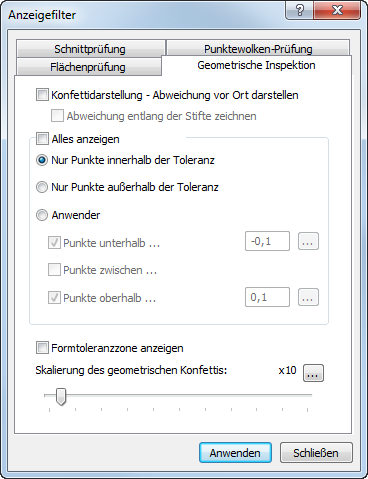

Wenn Sie die Anzeige der gemessenen Punkte von geometrischen Merkmalen in der CAD-Ansicht filtern möchten, klicken Sie auf Ansicht-Registerkarte > Ansichtsoptionen-Gruppe > Anzeigefilter und wählen die Geometrische Inspektion-Registerkarte aus.
Die Registerkarte beinhaltet die folgenden Einstellungen:

Um der Formtoleranz eines Elements eine Anzeigebegrenzung aufzuerlegen, wählen Sie das Element in der Prüfsequenz aus und klicken Sie dann auf . Die Toleranz wird halbiert und im angrenzenden Feld angezeigt.
Zum Beispiel:
Klicken Sie auf Ausführen, um Ihre Änderungen zu speichern und diese in der CAD-Ansicht anzuzeigen.
