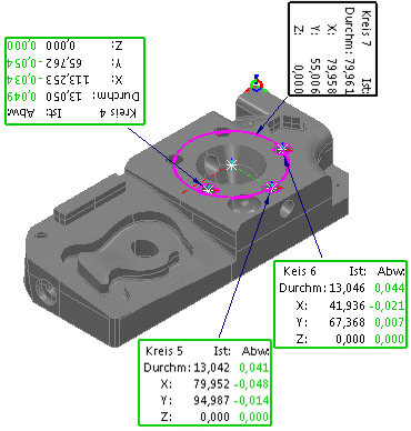

Um die Größe und Position von Beschriftungen zu steuern, klicken Sie auf Ansicht-Registerkarte > Ansichtsoptionen-Gruppe > Geometrie und Form > Interaktive Beschriftungen.
Um:
- Eine Beschriftung zu verschieben, klicken Sie mit der linken Maustaste auf das Beschriftungsfeld und halten Sie die Taste gedrückt, ziehen Sie die Beschriftung auf ihre neue Position und lassen Sie dann die Maustaste los.
- Eine Beschriftung um 90 Grad zu drehen, rechtsklicken Sie auf die Beschriftung und wählen Sie Beschriftung im Uhrzeigersinn drehen oder Beschriftung gegen den Uhrzeigersinn drehen aus dem Kontextmenü aus.
- Eine Beschriftung auszublenden, rechtsklicken Sie auf die Beschriftung und wählen Sie Beschriftung anzeigen aus dem Kontextmenü aus.
- Die Größe einer Beschriftung zu ändern, klicken Sie mit der rechten Maustaste auf eine Beschriftung und wählen Beschriftungseinstellungen aus dem Kontextmenü aus.
