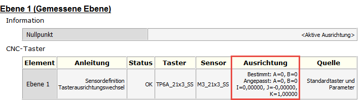

Anwendungsstandard - Wählen Sie dieses Kontrollkästchen aus, um automatisch die Tasterkopfwinkel in allen neuen Dokumenten anzupassen. Deaktivieren Sie dieses Kontrollkästchen, um Dokumente zu erstellen, die die Tasterkopfwinkel verwenden, die vom Benutzer festgelegt wurden.
Aktuelles Dokument - Aktivieren Sie dieses Kontrollkästchen, um die Tasterkopfwinkel im aktuellen Dokument automatisch auszurichten. Deaktivieren Sie dieses Kontrollkästchen, um die Prüfsequenz mithilfe der vom Benutzer festgelegten Winkel auszuführen.
Wenn die automatische Anpassung für ein Dokument aktiviert ist, werden die ursprünglichen und ausgerichteten Winkel in der Spalte Ausrichtung der Info-Registerkarte angezeigt.
