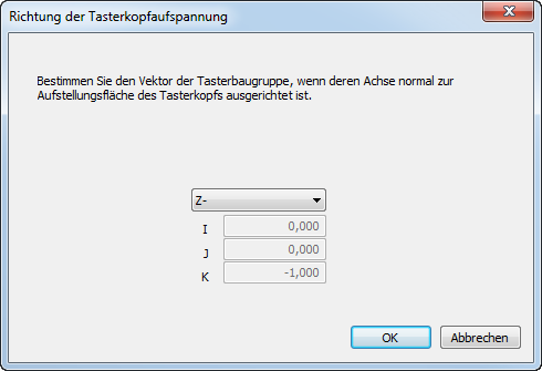

  4. Wählen Sie im Richtung der Tasterkopfaufspannung-Dialog einen Eintrag in der Liste aus, um festzulegen, zu welcher Maschinenachse der Kopf parallel verläuft.
    Wählen Sie alternativ, um die Aufspannrichtung festzulegen, Angepasst aus und geben Sie den Vektor in die Felder I, J und K ein.
