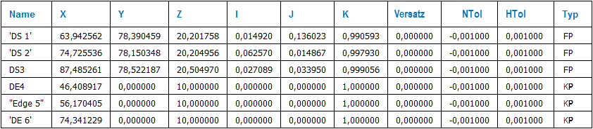

Die Punkte werden im folgenden Format exportiert:
- Punktname: In doppelte Anführungszeichen gesetzte Namen wurden vom Benutzer eingegeben; in einfache Anführungszeichen gesetzte Namen sind automatisch erzeugte Namen mit Leerzeichen.
- XYZ-Koordinaten der Punktposition.
- IJK-Koordinaten der Flächennormalen an der Punktposition.
- Versatz des Punkts von der Fläche.
- Untere Toleranz.
- Obere Toleranz.
- Punkttyp: FP gibt einen Flächenpunkt und KP einen Kantenpunkt an.
Zum Beispiel:
