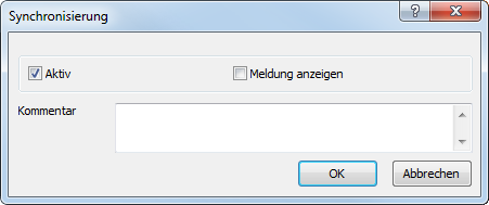

  1. Klicken Sie auf Tasterpfad-Registerkarte > Elemente-Gruppe > Synchronisierung. Der Synchronisierung-Dialog wird geöffnet.
  2. Wählen Sie das Kontrollkästchen Aktiv aus, um das Element in die Prüfsequenz einzubeziehen. Wählen Sie das Kontrollkästchen ab, um das Element zu überspringen, wenn die Sequenz abgespielt wird.
  3. Wenn Sie möchten, dass eine Meldung angezeigt wird, wenn eine Maschine anhält, wählen Sie das Kontrollkästchen Meldung anzeigen aus und geben Sie einen Kommentar ein.
  4. Klicken Sie auf OK, um den Dialog zu schließen und das Element zu der Prüfsequenz hinzuzufügen.

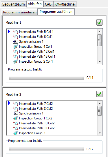

Wenn Sie die Prüfsequenz ausführen, hält die erste Maschine, die das Element erreicht, an, bis die zweite Maschine aufgeholt hat. Wenn Sie das Kontrollkästchen Meldung anzeigen auswählen, wird der Kommentar in einem Meldungsfeld angezeigt, und Sie müssen auf Fortfahren klicken, um die Prüfung fortzusetzen. Wenn Sie das Kontrollkästchen Meldung anzeigen abwählen, wird die Prüfung von der ersten Maschine fortgesetzt, sobald die zweite Maschine das Synchronisierungselement erreicht.

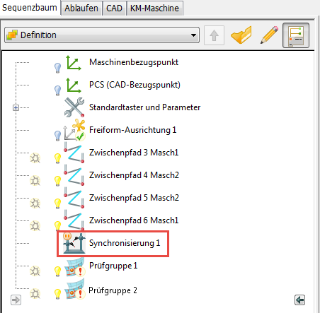

In der folgenden Prüfsequenz zwingt das Synchronisierungselement PowerInspect beispielsweise dazu, alle vorhergegangenen Elemente fertigzustellen, bevor die Maschinen mit der Messung der Prüfgruppen fortfahren dürfen:
Wenn Maschine 1 das Synchronisierungselement als Erstes erreicht, wartet sie, bis Maschine 2 den Zwischenpfad 8 abgeschlossen hat, bevor sie fortfährt. Wenn Maschine 2 das Synchronisierungselement als Erstes erreicht, wartet sie, bis Maschine 1 den Zwischenpfad 6 abgeschlossen hat:
