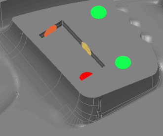

Um die gemessenen Punkte von Flächenprüfgruppen in der CAD-Ansicht anzuzeigen, wählen Sie Ansicht-Registerkarte > Ansichtsoptionen-Gruppe > Punkte-Schaltfläche aus.
PowerInspect vergleicht die Messergebnisse mit den CAD-Daten und verwendet Farben, um die Abweichung von den CAD-Daten darzustellen:

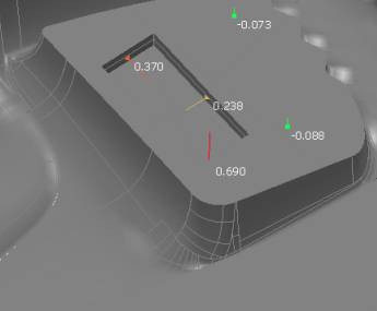

Um den Anzeigetyp zu wählen, klicken Sie auf den Pfeil und wählen Folgendes aus:
Um Prüfpunkte auszublenden, deaktivieren Sie die Schaltfläche.
