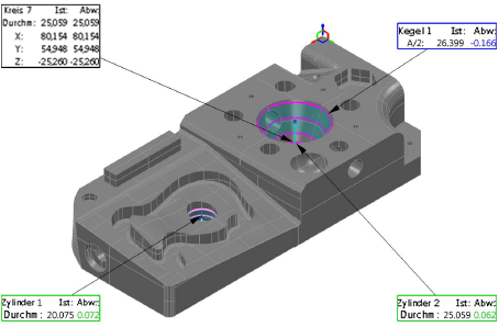

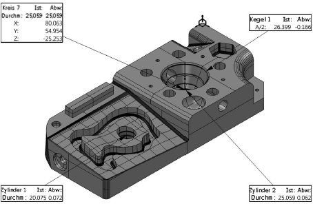

Die folgenden Optionen werden für den Farbdruck angezeigt.
- Automatisch – Verwenden Sie den Zieldrucker, um die Ausgabefarben festzulegen.
- Drucker-Verhalten: Schwarz-Weiß – Drucken Sie Gitterlinien, Kanten, Merkmalsgrenzlinien und Text in schwarz.
- Farbdrucker-Verhalten – Drucken Sie Gitterlinien, Kanten, Merkmalsgrenzlinien und Text in den in der CAD-Ansicht gezeigten Farben.
