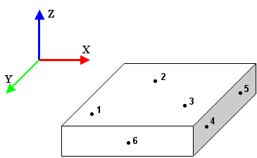

Messen Sie sechs Punkte auf drei Flächen: drei Punkte zum Definieren einer Ebene, zwei Punkte zum Definieren einer Achse und ein Punkt zum Definieren einer Position.
Zum Beispiel:
Diese 3-2-1-Regel fixiert das Teil im 3D-Raum, sodass PowerInspect eine Transformation berechnen kann, die PCS-Koordinaten in Koordinaten der Maschine umwandelt.

  7. Nehmen Sie sechs Punkte auf dem Bauteil mithilfe der 3-2-1-Regel auf:
    • Punkte 1, 2 und 3 definieren eine Ebene. Dadurch werden zwei Drehachsen und eine Verschiebungsachse gesperrt.
    • Punkte 4 und 5 legen eine Linie fest. Dadurch werden eine Dreh- und eine Verschiebungsachse gesperrt. Die Reihenfolge der Punkte legt die Richtung der Linie fest.
    • Punkt 6 bestimmt eine zweite Linie, die orthogonal zur Achse der Ebene sowie der Linie, die durch Punkte 4 und 5 festgelegt wird, liegt. Dies sperrt die verbleibende Verschiebungsachse und der Schnittpunkt zwischen den beiden Linien gibt die Position des Ursprungs an.
