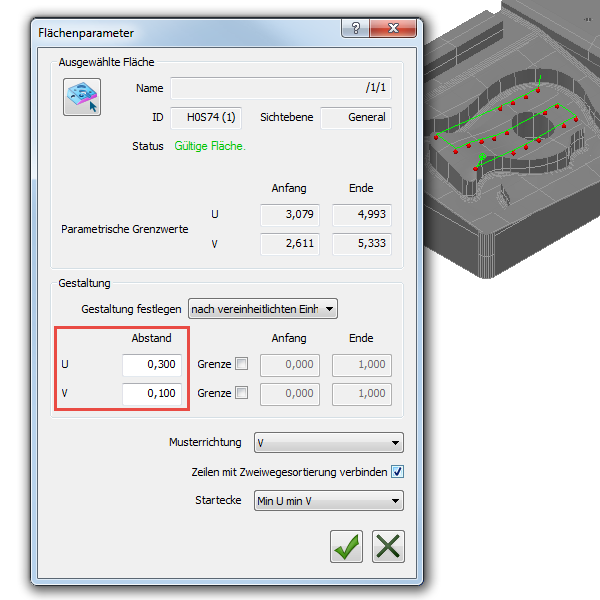

Die Option nach vereinheitlichten Einheiten im Flächenparameter-Dialog ermöglicht Ihnen, mithilfe der Flächenparametrisierung des Modells die Dichte und Position von Tasterpunkten auf einer Fläche zu steuern. Diese ähnelt der Option nach parametrischen Einheiten, doch sind die Abstände und Grenzwerte auf den Bereich [0,1] normiert.
Die Felder, die den Bahnabstand und die Steigungsabstände des Messpfads steuern, hängen von den U- and V-Richtungen der ausgewählten Fläche ab. Wie bereits im Beispiel für parametrische Einheiten, legt hier das U-Feld den Bahnabstand zwischen Zeilen fest. Das V-Feld bestimmt den Steigungsabstand zwischen Punkten.
Beispielsweise wird nur eine Reihe von Messpunkten auf der ausgewählten Fläche angezeigt:

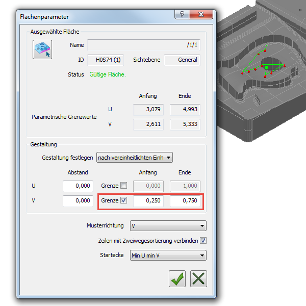

Wenn Sie drei Zeilen mit Messpunkten anlegen möchten, müssen Sie die Werte maßstabsgetreu verringern. Zum Beispiel:
Wenn Sie in ähnlicher Weise den Messpfad auf lediglich einen Teil der Fläche begrenzen möchten, müssen Sie ebenfalls die Grenzwerte skalieren. Zum Beispiel:
