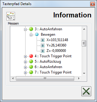

    Wenn Sie mehr Details zu einer Bewegung sehen möchten, klicken Sie auf . Zum Beispiel:

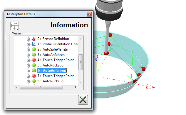

  3. Wählen Sie eine Bewegung in dem Messpfad aus. In der CAD-Ansicht wird der Taster am Anfang des Bewegungsverlaufs positioniert. Zum Beispiel:

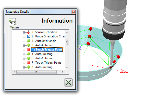

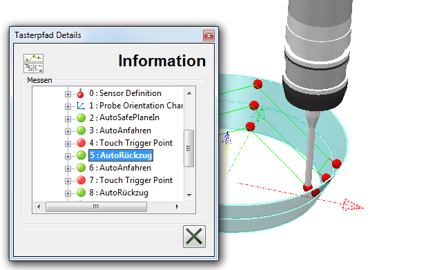

  4. Wählen Sie den nächsten Bewegungseintrag aus, damit die Tasterbewegung in der CAD-Ansicht angezeigt wird.
  5. Fahren Sie fort, um die Bewegungen auszuwählen, die Sie schrittweise im Messpfad durchlaufen möchten.
