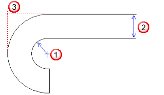

  3. Wählen Sie die Saumpunkte-Option aus und geben Sie den Radius der Kante ein .
    Wenn Sie einen Radius von 0 für die gerundete Kante eingeben, speichert PowerInspect die Gruppe als eine Kantenpunkte-Prüfgruppe.
  4. Geben Sie die Dicke der Fläche in das Kanten-Feld des Standard Versatz-Bereichs ein. Wenn die Fläche von oben gemessen wird, geben Sie für den Versatz einen positiven Wert ein. Wenn die Fläche von unten gemessen wird, geben Sie für den Versatz einen negativen Wert ein.
    Die Sollposition der gerundeten Kante wird als die Summe des Radius und der Kanten-Werte berechnet.
