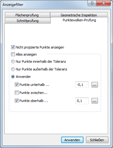

Um die Anzeige von gemessenen Punkten von Punktewolken in der CAD-Ansicht zu filtern, klicken Sie auf Ansicht-Registerkarte > Ansichtsoptionen-Gruppe > Anzeigefilter, und wählen Sie die Punktewolken-Prüfung-Registerkarte aus.
Die Registerkarte beinhaltet die folgenden Einstellungen:
Nicht projizierte Punkte anzeigen – Wählen Sie dieses Kontrollkästchen aus, um nicht projizierte Punkte anzuzeigen.
Alles anzeigen - Wählen Sie dieses Kontrollkästchen aus, um alle Punkte von Punktewolken anzuzeigen.
Um die Anzeige von Punkten zu beschränken, wählen Sie das Kontrollkästchen ab und wählen Sie dann aus:
- Nur Punkte innerhalb der Toleranz aus, um Punkte innerhalb der Toleranz anzuzeigen.
- Nur Punkte außerhalb der Toleranz aus, um Punkte außerhalb der Toleranz anzuzeigen.
- Anwender, um die unteren und oberen Grenzwerte für die anzuzeigenden Punkte festzulegen. Wählen Sie das Kontrollkästchen Punkte unter aus, um Punkte unter der angegebenen unteren Toleranzgrenze anzuzeigen. Wählen Sie das Kontrollkästchen Punkte über aus, um Punkte über der angegebenen oberen Toleranzgrenze anzuzeigen. Wählen Sie das Kontrollkästchen Punkte zwischen aus, um Punkte zwischen den angegebenen oberen und unteren Toleranzgrenzen anzuzeigen.
Klicken Sie auf Ausführen, damit Ihre Änderungen in der CAD-Ansicht angezeigt werden.
Anmerkung: Diese Einstellungen werden auf alle Punktewolken-Elemente angewendet. Ausgenommen sind jene, die mithilfe des Dialogfelds
Punktewolke filtern gefiltert werden.
