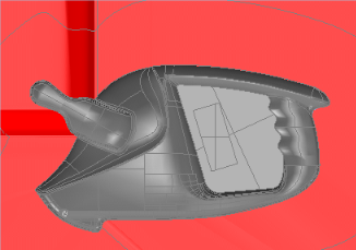

  1. Zeigen Sie das Modell in einer schattierten Ansicht an.
  2. Wählen Sie Ansicht-Registerkarte > Optik > Rückseite hervorheben aus.
    Das CAD-Modell zeigt rückseitige Flächen rot an.

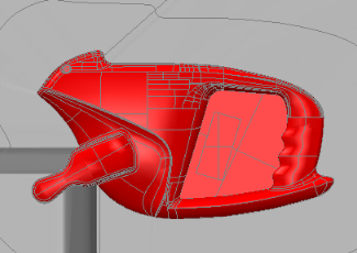

  3. Drehen Sie das Modell, sodass die Ansicht umgekehrt wird.
    Die Farbgebung wird verändert, um die neue rückseitige Fläche anzuzeigen.
