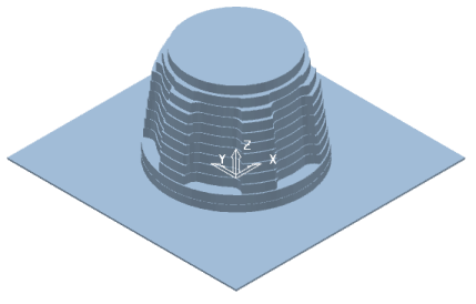

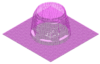

- Drahtmodell – Wählen Sie dies, um das Rohteilmodell als Drahtmodell zu zeichnen.
- Schattiert – Wählen Sie dies, um ein schattiertes Rohteilmodell zu zeichnen.

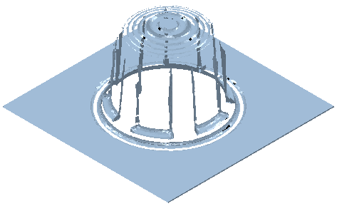

- Alles anzeigen — Wählen Sie dies, um das gesamte Rohmaterial anzuzeigen, nachdem die aktive Rohteilmodell-Status-Operation ausgeführt wurde.
- Restmaterial anzeigen — Wählen Sie dies, um das Material anzuzeigen, das nach dem Anwenden der aktiven Rohteilmodell-Status-Operation verbleibt. Dies ist der Unterschied zwischen dem aktiven Status des Rohteils und des Modells. Dies zeigt das Material mit einem Aufmaß größer als das Restmaterialaufmaß an. Dies ist hilfreich, um anzuzeigen, an welchen Stellen sich Überschussmaterial befindet, insbesondere bei vertikalen Flächen, bei denen bestimmte Bahnabstandswerte Überschussmaterial übriglassen können.
- Entferntes Material anzeigen— Wählen Sie dies, um das Material anzuzeigen, das durch Ausführen der aktiven Rohteilmodell-Status-Operation entfernt wurde. Dies ist der Unterschied zwischen dem Rohteil, das nach dem aktiven Bearbeitungsstatus verbleibt, und dem Rohteil, das nach dem vorherigen Bearbeitungsstatus übrigbleibt.
