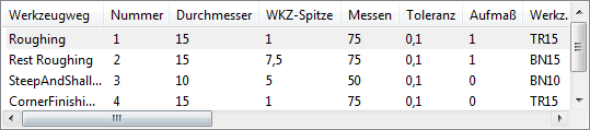

Werkzeugweg-Liste — Zeigt alle Werkzeugwege im NC-Programm an, zusammen mit den Parametern, die zur Erstellung des Werkzeugwegs verwendet wurden. Wählen Sie einen oder mehrere Werkzeugwege aus, um diesbezügliche Informationen in der unteren Hälfte des Dialogs anzuzeigen.
Sie können die Spalten ziehen und ihre Größe ändern, indem Sie den Cursor auf das Ende einer Spalte bewegen und diese an eine neue Position ziehen.
Im Feld Nummer wird die Werkzeugnummer angegeben.
Wenn die Nummer in Klammern gesetzt ist, (2), wird damit angezeigt, dass für diesen Werkzeugweg keine Werkzeugänderung vorliegt.
Wenn der Nummer ein Sternchen vorangestellt ist, *, bedeutet dies, dass die Werkzeugnummer für diesen Werkzeugweg im unteren Bereich dieses Dialogfelds bearbeitet wurde.
Wenn die Nummer durch ein ? ersetzt wurde, bedeutet dies, dass keine Werkzeugnummer angegeben, aber als Werkzeugnummerierung Gemäß Eingabe ausgewählt wurde.
Sie können für ein Werkzeug nicht dieselbe Nummer definieren, die schon für ein anderes Werkzeug verwendet wird. Der einzige Fall, wo dies möglich ist, ist beim Schreiben einer separaten Datei für jeden Werkzeugweg, sodass alle vorgegebenen Werkzeugnummern 1 lauten. Die erste Werkzeugnummer in einer beliebigen Datei lautet vorgabemäßig 1.
