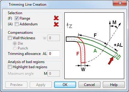

    Das Dialogfeld Trimmlinie erstellen wird angezeigt:
  3. Verwenden Sie die Optionen im Dialogfeld, um die Trimmlinie zu erstellen:
    Auswahl
    • Flansch – Wählen Sie die Flanschfläche (F). Im folgenden Modell wird diese Fläche durch dargestellt. Wenn die Flanschfläche Bohrungen enthält, werden die Trimmlinien dieser Bohrungen als zusammengesetzte Kurven erstellt.
    • Zusätzliche Fläche – Wählen Sie die Zusatzfläche (A). Im folgenden Modell wird diese Fläche durch dargestellt.
    Kompensationen
    Die in diesem Abschnitt festgelegten Werte werden in der Berechnung der Trimmlinie aufgenommen:
    • Wandstärke – Gibt die Dicke des Flansches an. Wählen Sie diese Option, um die Dicke (W) zur Berechnung der Trimmlinie zu verwenden.
    • Matrize – Wählen Sie diese Option, um die Wandstärke bei der Erstellung einer Matrize anzuwenden.
    • Stempel – Wählen Sie diese Option, um die Wandstärke bei der Erstellung eines Stempels anzuwenden.
    • Trimmaufmaß – Zusätzliches Aufmaß, um sicherzustellen, dass ausreichend Metall zum Erstellen der erforderlichen Flanschfläche vorhanden ist.
    Untersuchung schlechter Bereiche
    • Schlechte Bereiche hervorheben – Wählen Sie diese Option, um Trimmlinien an einer zu steilen Neigung hervorzuheben. Die Neigung der Zusatzfläche, an der die Trimmlinie erstellt wird, sollte so sanft wie möglich sein.
    • Maximaler guter Winkel – Wenn Schlechte Bereiche hervorheben ausgewählt ist, können Sie einen Winkel eingeben. Jede Trimmlinie für eine Neigung, die steiler als dieser Winkel ist, wird hervorgehoben.
