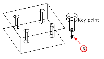

Die ausgewählte Schrauben-Komponente

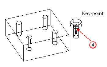

wird außerhalb des Begrenzungsrahmens der vorhandenen Komponenten in der Baugruppe als Unterkomponente hinzugefügt:

Nur kombinierte Verknüpfungen, wo Ebenen- und Achsen-Verknüpfungen zusammentreffen, sind sichtbar.
Die Unterkomponente ist mit dem Mauszeiger verbunden.
Vorgabemäßig sind zwei Arten von Verknüpfungen sichtbar, Ebenen- und kombinierte Verknüpfungen, z. B. Bohrungen in der Hauptkomponente, in die die Unterkomponente eingefügt werden kann.
