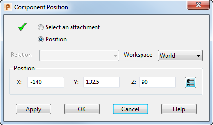

Verwenden Sie dieses Dialogfeld, um eine Komponente innerhalb einer Baugruppe zu bewegen:
Verknüpfung wählen – Um eine Komponente relativ zu einer der Verknüpfungen neu zu positionieren, wählen Sie diese Option aus, und wählen Sie dann eine Verknüpfung auf der Komponente aus.
Die ausgewählte Verknüpfung wird als Ursprung für die Neupositionierung verwendet. Das Symbol verändert sich von
zu
, um anzuzeigen, dass eine Verknüpfung ausgewählt ist.
Position – Wählen Sie diese Option aus, um die Position zu bearbeiten.
Verknüpfung – Diese Liste ist nur auswählbar, wenn alle folgenden Bedingungen erfüllt sind:
Wenn Sie eine Beziehung auswählen, werden die Verknüpfungen auf der Komponente und die Hauptkomponente hervorgehoben.
Sie können dieses Dialogfeld verwenden, um die Unterkomponente auf der planaren Verknüpfung der Hauptkomponente neu zu positionieren.
Arbeitsbereich – Wählen Sie einen Arbeitsbereich aus:
Position – Geben Sie neue Koordinaten mit einem der folgenden Verfahren ein:
, um das Dialogfeld Position anzuzeigen und die Positionseingabe-Werkzeuge zu verwenden.
Ausführen – Speichert die Änderungen. Das Dialogfeld wird weiterhin angezeigt, sodass Sie eine weitere Komponente neu positionieren können.
OK – Übernimmt die Position und schließt das Dialogfeld. Falls eine beliebige Verknüpfung mit der neuen Position kollidiert, wird sie gelöscht.
Abbrechen – Bricht die Änderungen ab und schließt das Dialogfeld.
