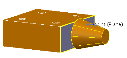

Erstellen Sie eine Beziehung, indem Sie eine Unterkomponente über eine Hauptkomponente ziehen, um Verknüpfungspunkte anzuzeigen. Wenn die erforderliche Verknüpfung angezeigt wird, lassen Sie die Unterkomponente los, um die Beziehung zu erstellen.
Zum Beispiel:
In diesem Beispiel wird die obere Fläche hervorgehoben, und ein Pfeil kennzeichnet eine Ebenenverknüpfung:
In diesem Beispiel wird eine Ebene-zu-Ebene-Beziehung zwischen der Unter- und der Hauptkomponente erstellt. Die neue Beziehung wird dem Baugruppenbaum hinzugefügt.
Wenn Sie die Maustaste abseits der Hauptkomponente loslassen, wird keine Beziehung erstellt, und die Unterkomponente kehrt zu ihrer ursprünglichen Ausrichtung zurück.
