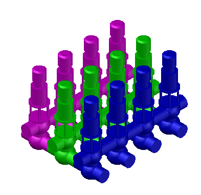

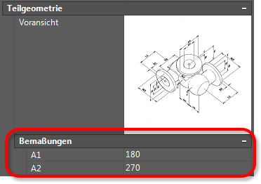

Bei Multiport-Armaturen können Sie die Segmentausrichtung im Modell festlegen.
Sie können die Winkel des zweiten und dritten Segments eines Ventils mit 3 Ebenen angeben. Beispielsweise kann das mittlere Segment auf 180 und das untere Segment auf 270 festgelegt werden.

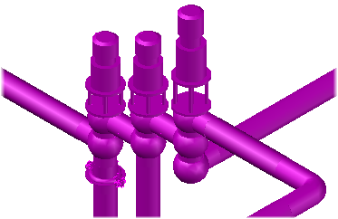

Multiport-Armaturen (Beispiel: Mixproof-Absperrventile) können direkt miteinander verbunden werden.
Im Modell können Ventile direkt miteinander verbunden werden, um eine Gruppe von Blockventilen zu erstellen.
Nach der Ausrichtung der zweiten Ebene können Sie die Anschlüsse direkt oder mithilfe des Befehls REIHE verbunden werden.

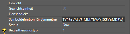

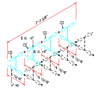

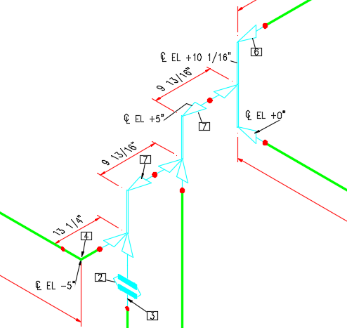

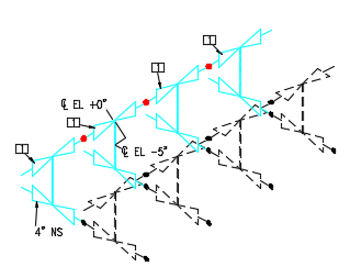

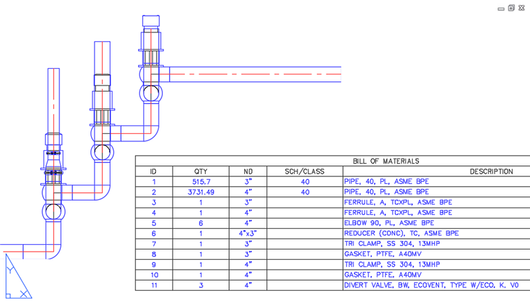

Isometrische Zeichnungen und die PCF-Ausgabe unterstützen VALVE-MULTIWAY mithilfe von SKEY-Werten, die standardmäßig mit MD** und MZ** übereinstimmen.

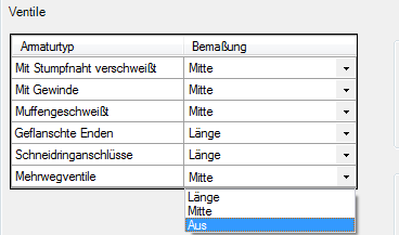

Bemaßungen zwischen den Ventilen können in der Projektkonfiguration für isometrische Zeichnungen deaktiviert werden.
