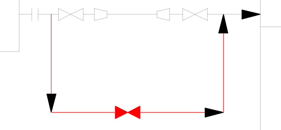

Stellen Sie alle PI&D-Zeichnungen nach Eigenschaft für die aktuelle Sitzung farbig dar.
- Klicken Sie auf der Multifunktionsleiste auf der Registerkarte Start
Gruppe PI&D Painter
Liste Painter-Stil auf einen Stil (beispielsweise Farbe nach Nennweite).
- Klicken Sie auf Farbe nach Eigenschaft. Alle PI&D-Zeichnungen werden jetzt im angegebenen Painter-Stil angezeigt.
