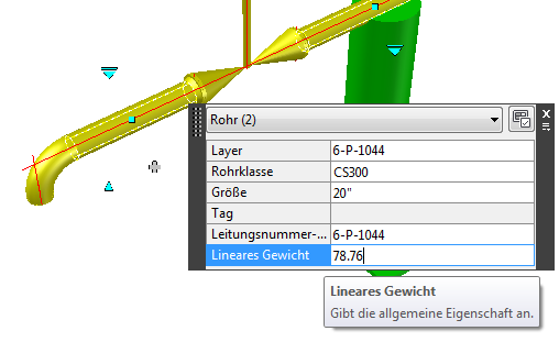

So legen Sie das Gewicht für Rohrsysteme im Modell fest
- Wählen Sie im Zeichenbereich das Rohrsystem aus.
- Klicken Sie mit der rechten Maustaste auf das Modell.
- Klicken Sie im Kontextmenü auf Eigenschaften.
- Geben Sie in der Eigenschaftenpalette
Gruppe Plant 3D
Lineares Gewicht ein lineares Gewicht ein (z. B. 78.76).
Nach dem Festlegen der Linienstärke (für Rohrsysteme und Stahlbau) wird die Stärke anhand der Länge berechnet.

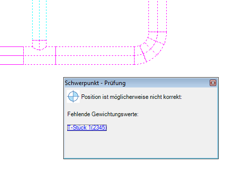

So aktivieren Sie die Prüfung des Live-Schwerpunkts
Wenn der Live-Schwerpunkt nicht aktiviert ist, klicken Sie in der Multifunktionsleiste Analyse auf die Option Live-Schwerpunkt.
- Geben Sie in der Befehlszeile plantcogvalidationswitch ein.
- Geben Sie Ein ein.
- Wählen Sie im Zeichenbereich mindestens ein Plant-Objekt aus, für das das Gewicht festgelegt ist.
- Wählen Sie mindestens eine Komponente, für die kein Gewicht festgelegt ist.
Das Dialogfeld Schwerpunkt - Prüfung wird angezeigt.
Anmerkung: Klicken Sie auf die Verknüpfungen im Validierungsfenster, um die Komponente zu vergrößern und zu markieren, für die kein Gewicht festgelegt ist. Wenn Sie die Liste beim Auswählen der Komponenten und Festlegen von Gewichten einfrieren möchten, können Sie die Live-Gewichtsvalidierung deaktivieren.
