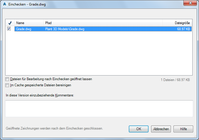

So checken Sie eine Projektzeichnung ein
  1. Wenn Sie die Zeichnung schließen, wird sie automatisch eingecheckt, solange im Dialogfeld Optionen entweder "Beim Speichern der Zeichnung" oder "Beim Schließen der Zeichnung" als Eincheck-Option ausgewählt ist.
  2. Klicken Sie alternativ in der Strukturansicht des Projektmanagers mit der rechten Maustaste auf einen Zeichnungsknoten. Klicken Sie auf Einchecken.
  3. Klicken Sie auf OK.
So checken Sie alle ausgecheckten Zeichnungen in einem Ordner oder Projekt ein
  1. Klicken Sie in der Strukturansicht des Projektmanagers mit der rechten Maustaste auf den Ordner- oder Projektknoten, und klicken Sie auf Einchecken.
    Das Dialogfeld Einchecken wird angezeigt.
  2. Wählen Sie die Optionen, die Sie verwenden möchten, und geben Sie einen Kommentar für diese Version der Datei ein (falls erforderlich).
