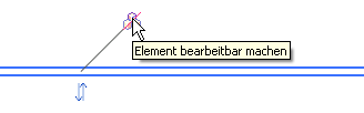

Elemente, die von Ihnen nicht bearbeitet werden können, werden mit dem Symbol Element bearbeitbar machen angezeigt, wenn Sie sie im Zeichenbereich auswählen.
Wenn kein anderer Benutzer das Element bearbeitet, wird es für Sie zum Bearbeiten geöffnet.
Wenn ein anderes Teammitglied das Element bearbeitet oder Besitzer des Bearbeitungsbereichs ist, zu dem das Element gehört, wird eine Meldung mit dem Hinweis angezeigt, dass Sie das Element erst bearbeiten können, wenn das andere Teammitglied (der Besitzer) es wieder im zentralen Modell speichert und freigibt und Sie anschließend Letzte neu laden verwenden.
