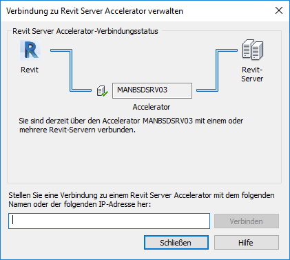

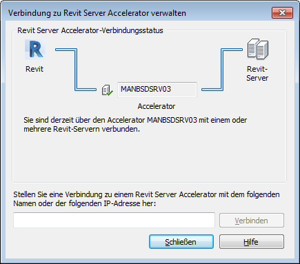

  1. Klicken Sie auf Registerkarte Zusammenarbeit Dropdown-Liste der Gruppe Synchronisieren Verbindung zu Revit Server Accelerator verwalten.
    Das Dialogfeld zeigt an, mit welchem Accelerator Sie verbunden sind, und gibt den aktuellen Status an.
  2. Um eine Verbindung mit einem anderen Accelerator herzustellen, führen Sie die folgenden Schritte durch:
    1. Geben Sie den Servernamen oder die IP-Adresse ein.
      Anmerkung: Wenn mehrere Revit-Sitzungen geöffnet sind, wenn ein serverbasiertes zentrales Modell geöffnet ist oder wenn der Accelerator nicht verfügbar ist, ist das Wechseln zu einem anderen Accelerator nicht möglich.
    2. Klicken Sie auf Verbinden.
      Nachdem Sie eine gültige Verbindung hergestellt haben, wird das Symbol für die erfolgreiche Verbindung angezeigt, und der Servername wird aktualisiert.
  3. Klicken Sie auf Schließen.
