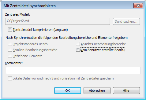

Wenn Sie vor der Synchronisation mit der Zentraldatei die Einstellungen für die Synchronisation ändern möchten, klicken Sie auf Registerkarte Zusammenarbeit Gruppe Synchronisieren Dropdown-Liste Mit Zentraldatei synchronisieren Synchronisierungs- und Änderungseinstellungen. Das Dialogfeld Mit Zentraldatei synchronisieren wird angezeigt.
  1. Überprüfen Sie im Dialogfeld Mit Zentraldatei synchronisieren den Speicherort des zentralen Projektmodells.
    Klicken Sie gegebenenfalls auf Durchsuchen, um einen neuen Pfad für das zentrale Projektmodell auszuwählen. Geben Sie im Dialogfeld Speicherort der zentralen Projektdatei den neuen Pfad ein, und klicken Sie auf OK.
  2. Wählen Sie Zentralmodell komprimieren, um beim Speichern die Dateigröße zu verringern.
    Anmerkung: Wenn Sie diese Option auswählen, dauert der Speichervorgang länger.
  3. Wählen Sie unter Nach Synchronisation die folgenden Bearbeitungsbereiche und Elemente freigeben unter den folgenden Optionen:
    • Aktivieren Sie die entsprechenden Kontrollkästchen, um Ihre geänderten Bearbeitungsbereiche und Elemente für andere Benutzer verfügbar zu machen.
    • Deaktivieren Sie die entsprechenden Kontrollkästchen, um die Änderungen mit der zentralen Projektdatei zu synchronisieren, aber die Bearbeitungsbereiche und Elemente bearbeitbar zu lassen.
  4. Sie können bei Bedarf einen Kommentar eingeben, der ebenfalls im zentralen Projektmodell gespeichert wird.
    Sie können alle Kommentare mit dem Befehl Änderungsprotokoll anzeigen einblenden. Weitere Informationen erhalten Sie unter Anzeigen von Datei-Änderungsprotokollen mit Arbeitsteilung.
  5. Stellen Sie sicher, dass Save local file before and after synchronizing with central ausgewählt ist, um sicherzustellen, dass Ihre lokale Datei mit der zentralen Projektdatei synchronisiert bleibt.
  6. Klicken Sie auf OK.
