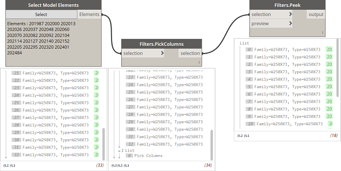

Filters.PickColumns Definiert, wie Objekte aus der Auswahl gefiltert werden: Extrahieren aller Spalten aus der Auswahl |
| Bibliothek | Dynamo4AM → Dienstprogramme → FilterElements | |
| Eingabe | Auswahl | Beliebige Objekt- und Filterliste (sofern definiert) |
| Ausgabe | Auswahl | Objekt- und Filterliste, einschließlich der Zeile, mit der die Extraktion von Spalten aus der Auswahl durchgeführt wird |
| Anmerkungen |
Über diesen Block werden keine Elemente gefiltert, sondern die Eingabeliste vereinfacht und am Ende eine Filterbeschriftung hinzugefügt. Die Filterung wird anhand von Translationsblöcken durchgeführt. Sie kann auch über den Block Filters.Peek durchgeführt werden. |

Filters.Peek Filtert Objekte basierend auf einer definierten Filterliste. |
| Bibliothek | Dynamo4AM → Definition → Filter | |
| Eingabe | Auswahl | Beliebiger Objektsatz und eine Filterliste (sofern definiert) |
| Vorschau | Gibt an, ob die gefilterten Elemente in Linien und Oberflächen geändert werden sollen, die in der Dynamo-Vorschau visualisiert werden. | |
| Ausgabe | Ausgabe | Liste der Elemente, die aus der Auswahl extrahiert werden, basierend auf der definierten Filterliste |
| Anmerkungen | Darüber hinaus wird die Filterung innerhalb von Translationsblöcken durchgeführt. | |
