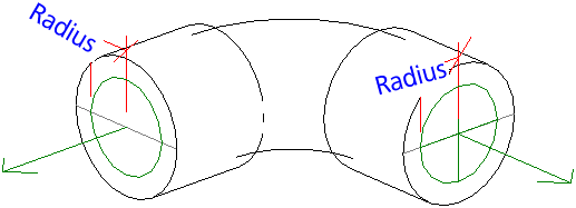

Bogenfamilie für Rohre mit durch Referenzlinie gesteuertem Winkel
