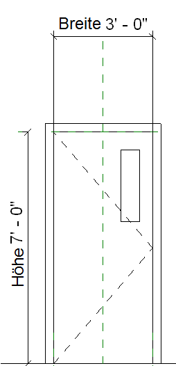

Sie haben einer Feuerschutztür mit beschrifteter Breitenbemaßung ein rechteckiges Fenster hinzugefügt, ohne eine Bemaßung für das Fenster anzugeben.

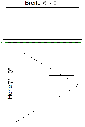

Sie beschließen, die Türbreite zu ändern, möchten aber die Fensterbreite beibehalten. Zu erwarten wäre, dass dessen Position unverändert bleibt. Wenn Sie jedoch mithilfe des Werkzeugs Familientypen die Breite der Tür ändern, verhält sich das Fenster wie folgt:
In diesem Beispiel besteht eine Abhängigkeit zwischen dem Fenster und der Achse der Tür einerseits und der rechten Seite der Türfüllung andererseits. Beide sind durch Referenzebenen bestimmt. Die Fensterposition bleibt relativ zu diesen Referenzebenen gleich.
Um die automatischen Skizzenbemaßungen einzublenden, bearbeiten Sie die Skizze des Fensters und schalten die Sichtbarkeit der Bemaßungen ein. Damit werden die Bemaßungen zwischen den vertikalen Skizzenlinien des Fensters und der mittleren und rechten Referenzebene sichtbar.
Bildlegende:
Um das gewünschte Ergebnis zu erhalten, fügen Sie gesperrte Bemaßungen hinzu. Sie könnten beispielsweise je eine gesperrte Bemaßung für die Breite des Fensters und für den Abstand zwischen dem Fenster und der rechten Referenzebene hinzufügen.
