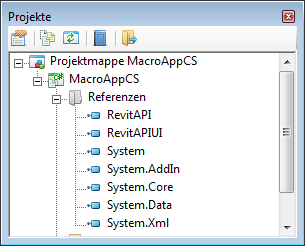

| Muss ich beim Schreiben eines neuen Makros RevitAPI.dll und RevitAPIUI.dll als Verweise hinzufügen? | Nein. Sie müssen die Dateien RevitAPI.dll und RevitAPIUI nicht als Verweise hinzufügen, da dieser Schritt automatisch für Sie ausgeführt wird. In Revit-Makroprojekten werden beide als erforderliche Verweise verwendet. Revit-Makros können nicht ausgeführt werden, wenn Sie diese Verweise in der IDE löschen: Weitere Informationen erhalten Sie unter Wiederherstellen von RevitAPI.dll und RevitAPIUI.dll. |
