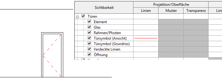

Mithilfe von Unterkategorien können Sie die Sichtbarkeit und Grafiken bestimmter Geometrie innerhalb einer Kategorie von Modellelementen steuern.
Unterkategorien für einen Objektstil ermöglichen es, die Sichtbarkeit und Grafiken von Teilen einer Familie in einer Kategorie zu steuern. So kann beispielsweise eine Unterkategorie die Sichtbarkeit der Öffnungsrichtung einer Tür in einer Ansicht steuern. In der folgenden Abbildung wird die Unterkategorie Öffnungsrichtung überschrieben, sodass sie als rote Linie angezeigt wird.
Sie können Unterkategorien in einem Modell oder in einer Familie erstellen. Geometrie wird einer Unterkategorie zugewiesen, und die Sichtbarkeit und Grafiken der Geometrie werden dann durch die Unterkategorie gesteuert. Weitere Informationen erhalten Sie unter Zuweisen von Familiengeometrie zu Unterkategorien.
In der Regel erstellen Sie Unterkategorien in einer Bauteilfamilie. Beim Laden der Familie in ein Modell wird die Unterkategorie dem Modell hinzugefügt. Wenn Sie mehrere Familien aus derselben Kategorie laden (z. B. der Kategorie Türen), müssen Sie die Unterkategorien für die Bauteilfamilien koordinieren, um nicht mehrere Unterkategorien mit geringfügigen Abweichungen in ihrer Syntax zu erhalten.
Beim Erstellen eines projektspezifischen Elements können Sie Unterkategorien direkt im Modell erstellen.
