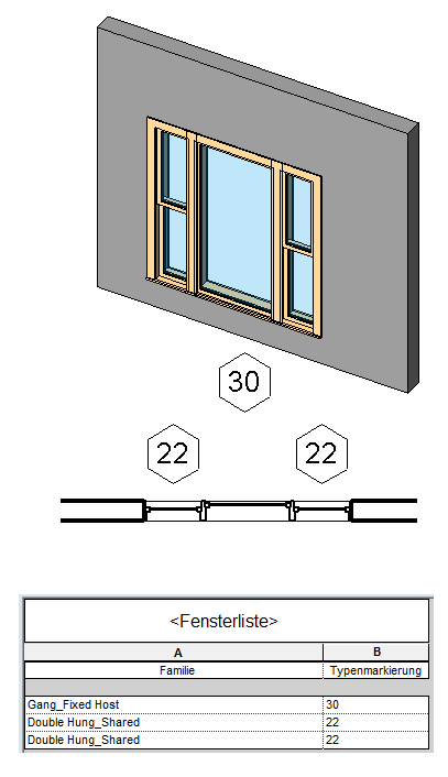

Eine verbundene Fenstereinheit wird als verschachtelte und gemeinsam genutzte Familie erstellt. In diesem Fall wurde das große feststehende Fenster in der Mitte als Basisbauteilfamilie verwendet, die beiden Seitenfenster wurden als gemeinsam genutzte Familien darin verschachtelt. Die Familie wurde unter dem Namen Gang_Fixed Host.rfa gespeichert.
Verschachtelte Fenster
Wird die oben gezeigte verbundene Einheit in ein Projekt geladen, beschriftet und in eine Bauteilliste aufgenommen, erhalten Sie folgendes Ergebnis:
Verschachtelte, gemeinsam genutzte und in ein Projekt geladene Familien
Beachten Sie, dass die Vertikalschiebefenster getrennt beschriftet und in Bauteillisten aufgenommen werden. Das als Basisbauteil definierte feststehende Fenster wird weder in die Bauteilliste aufgenommen noch beschriftet. Der Name der Fensterkombination (Gang_Fixed Host) wird jedoch mit den Teilbauteilen aufgelistet. Dieses Fenster ist das aus den drei Einzelfenstern, seinen Teilbauteilen, bestehende Hauptfenster.

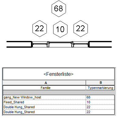

Damit alle Teilbauteile, d. h. sowohl das feststehende Fenster als auch die Vertikalschiebefenster beschriftet und in die Bauteilliste aufgenommen werden, wurde dieselbe aus drei Fenstern bestehende Familie erstellt. In diesem Fall wurde jedoch eine neue Fensterfamilie als Basisbauteilfamilie verwendet, und sowohl das feststehende Fenster als auch die Vertikalschiebefenster wurden als gemeinsam genutzte Familien geladen. Beachten Sie die Unterschiede in der Beschriftung und den Bauteillisten.
Verbundene Fensterfamilie mit neuer Familie als Ausgangspunkt
Beachten Sie im Beispiel oben die Basisbauteilfamilien-Bauteillisten mit den drei Teilbauteilfenstern. Wenn Sie eine andere Konstruktion bevorzugen, sollten Sie das vorherige Beispiel nutzen, in dem eines der Teilbauteile die Basisbauteilfamilie ist.
