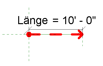

Diese Fluchtwegfamilie ist ein Beispiel für eine allgemeine Familie mit Auswahl zweier Punkte. Sie fügen den Fluchtweg ein, indem Sie zwei Punkte auswählen. Die Geometrie wird dann entlang der Linie zwischen den beiden ausgewählten Punkten platziert.
Diese Familie ist für die Berechnung der Entfernungen zu Notausgängen vorgesehen. Platzieren Sie in einer Ansicht eine Reihe dieser Elemente entlang dem Fluchtweg, um dessen Verlauf darzustellen. In der Familie sind gemeinsam genutzte Parameter für die Länge der Strecke und die Pfad-ID vorhanden, die zusammen mit Beschriftungen und Bauteillisten zur Berechnung der Länge aller Segmente des Fluchtwegs verwendet werden können.
Die Familie enthält außerdem Sichtbarkeitsparameter, mit deren Hilfe Sie steuern können, ob der Punkt am Anfang und die Pfeilspitze am Ende der Linie angezeigt werden sollen. Mithilfe der Steuerelemente für die Sichtbarkeit können Sie mehrere Segmente aneinander anschließend platzieren, sodass sie einen durchgehenden Pfad zu bilden scheinen.
Fluchtplan
Die Familie Exiting_Tag.rfa wird zusammen mit der Familie Travel_Line.rfa verwendet. Diese Beschriftungsfamilie besteht aus zwei Beschriftungen, die die Werte der gemeinsam genutzten Parameter für die Länge des Fluchtwegs und die Pfad-ID des zu beschriftenden Fluchtwegs angeben.
