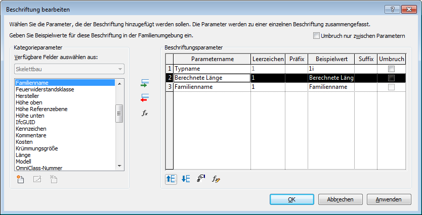

Im Dialogfeld Beschriftung bearbeiten weisen Sie Beschriftungen einzelne oder mehrere Parameter zu.
Das Fenster mit den Kategorieparametern enthält die zum Beschriftungstyp gehörigen Beschriftungsparameter. Unter Beschriftungsparameter werden die Kategorieparameter aufgelistet, die in der Beschriftung angezeigt werden sollen. Normalerweise ist dies ein einziger Parameter, Sie können jedoch komplexere Beschriftungen erstellen, in denen mehrere Angaben aufeinander folgen.
