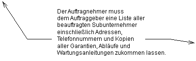

  2. Wählen Sie in der Gruppe Führungslinie eine Führungslinienoption:
    • (Keine Führung): die Vorgabe für Führungslinien
    • (Ein Segment)
    • (Zwei Segmente)
    • (Gebogen) Um die Krümmung zu ändern, ziehen Sie das Bogensteuerelement.

  3. Klicken Sie in der Gruppe Führungslinie auf einen linken und einen rechten Zuordnungspunkt:
    • (Führung oben links)
    • (Führung Mitte links)
    • (Führung unten links)
    • (Führung oben rechts)
    • (Führung Mitte rechts)
    • (Führung unten rechts)

    • Für Text mit Umbruch: Klicken und ziehen Sie, um ein Textfeld zu bilden. Das Textfeld definiert die Breite der Notiz, d. h., Text wird umbrochen, wenn deren Begrenzung erreicht ist. Diese Methode wird für umfangreiche Textabschnitte empfohlen, damit Zeilenumbrüche nicht manuell bereinigt werden müssen.
    • Für Text ohne Umbruch: Klicken Sie einmal, um die Notiz zu platzieren. Revit fügt ein Textfeld für die Eingabe ein.
    • Für eine Notiz mit einer 1-Segment- oder einer gekrümmten Führungslinie. Klicken Sie einmal, um das Führungsende zu platzieren, zeichnen Sie die Führungslinie, und klicken Sie (für Text ohne Umbruch) bzw. ziehen den Mauszeiger (für Text mit Umbruch).
    • Für eine Notiz mit einer 2-Segment-Führungslinie. Klicken Sie einmal, um das Führungsende zu platzieren, klicken Sie auf die gewünschte Position, um den Führungsbogen zu platzieren, und beenden Sie dann die Führungslinie, indem Sie den Mauszeiger klicken (für Text ohne Umbruch) bzw. ziehen (für Text mit Umbruch).
