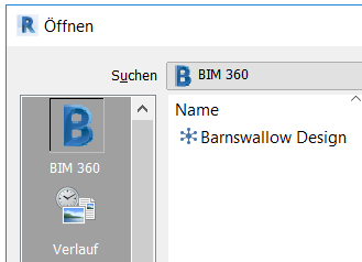

Führen Sie vor einem Datenaustausch über BIM 360 folgende Schritte durch:
  1. Installieren Sie Desktop Connector.
  2. Richten Sie verbundene Laufwerke für Desktop Connector ein.
  3. Starten Sie Ihren Computer neu (falls Sie nicht bereits dazu aufgefordert wurden).
  4. Wenn Sie kein Mitglied eines BIM 360-Projekts sind, bitten Sie Ihren BIM 360-Kontoadministrator darum, Sie zu einem Projekt hinzuzufügen. Weitere Einzelheiten finden Sie unter Zugriff auf BIM 360.
Überprüfen Sie, nachdem Sie diese Schritte durchgeführt haben, dass Ihnen die BIM 360-Ordner angezeigt werden.
