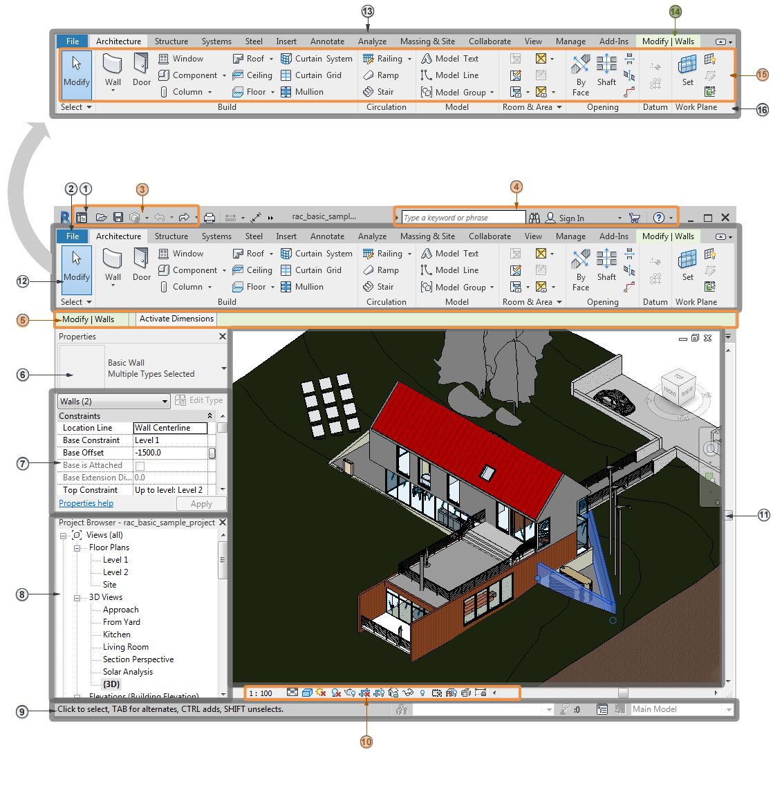

Komponenten der Benutzeroberfläche
Erfahren Sie, wie die Benutzeroberfläche aufgebaut ist, um Ihren Arbeitsablauf zu unterstützen.
Video: Tour durch die Benutzeroberfläche
Mit wenigen Klicks können Sie die Benutzeroberfläche so anpassen, dass sie Ihren Arbeitsstil optimal unterstützt. So können Sie z. B. unter vier Anzeigeeinstellungen für die Multifunktionsleiste wählen. Sie können auch mehrere Modellansichten gleichzeitig anzeigen oder die Ansichten so übereinander anordnen, dass nur die oberste sichtbar ist.
1 Revit-Startseite
2 Registerkarte Datei
3 Schnellzugriffsleiste
4 InfoCenter
5 Optionsleiste
6 Typenwahl
7 Eigenschaftenpalette
8 Projektbrowser
9 Statusleiste
10 Steuerelemente für Ansichten
11 Zeichenbereich
12 Multifunktionsleiste
13 Registerkarten der Multifunktionsleiste
14 Eine kontextabhängige Registerkarte auf der Multifunktionsleiste, die für das ausgewählte Objekt oder die aktuelle Aktion relevante Werkzeuge bereitstellt
15 Werkzeuge auf der aktuellen Registerkarte der Multifunktionsleiste
16 Gruppen der Multifunktionsleiste
