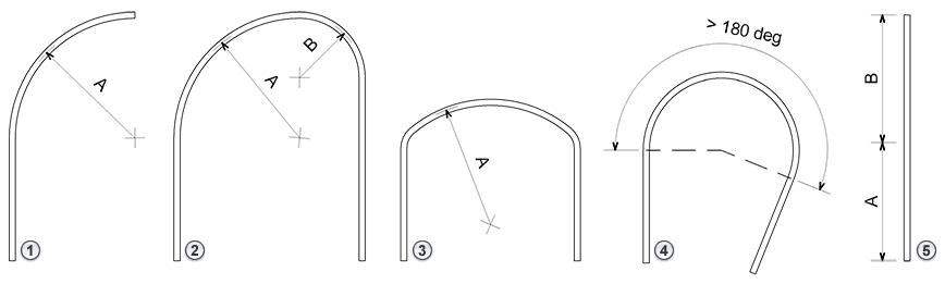

Skizzierte Freiformbewehrung ist für die Formabstimmung geeignet, wenn die planare Geometrie nicht in einem Bogen endet, keine aufeinanderfolgenden Bogen entlang des Stabs verlaufen, und alle Bogen müssen tangential zu angrenzenden geraden Liniensegmenten sein, ohne 180 Grad zu überschreiten.
Geometrie, die in Biegeformfamilien nicht zulässig ist
  • In einem Bogen endend.
  • Aufeinanderfolgende Bogen.
  • Bogen sind nicht tangential zu angrenzenden Segmenten.
  • Zwischen angrenzenden Segmenten befinden sich Bogen, die größer als 180 Grad sind.
  • Fast kollineare angrenzende Segmente.
