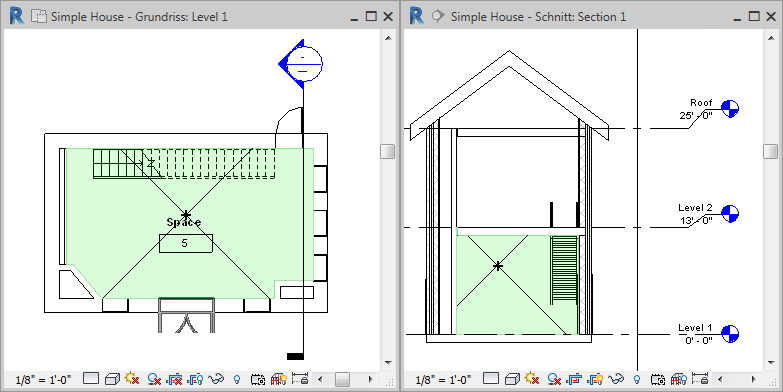

Platzieren Sie die Schnittansicht wie in der Abbildung gezeigt so im Grundriss, dass die Schnittlinie den Bereich schneidet, in dem Sie den Raum platzieren.
- Doppelklicken Sie auf den Schnitt, um die Schnittansicht zu öffnen.
- Fügen Sie gegebenenfalls einfache Geschosse hinzu (siehe Abbildung).
Aktivieren der Sichtbarkeit für die Räume und Anordnen der Ansichten
- Schließen Sie alle Ansichten mit Ausnahme der Schnittansicht und des Grundrisses, in dem Sie den Raum platzieren möchten, und geben Sie w t auf der Tastatur ein, um die beiden Ansichten nebeneinander anzuzeigen.

- Klicken Sie in der Schnittansicht, um sie zu aktivieren, und geben Sie auf der Tastatur v g ein.
- Führen Sie im Dialogfeld Überschreibungen Sichtbarkeit/Grafiken auf der Registerkarte Modellkategorien einen Bildlauf bis zum Eintrag Räume durch.
- Erweitern Sie den Eintrag Räume, wählen Sie Innen und Referenz (wenn Fadenkreuze als Referenz angezeigt werden sollen), und klicken Sie auf OK.
- Verwenden Sie dasselbe Verfahren, um Räume in der Grundrissansicht sichtbar zu machen.
