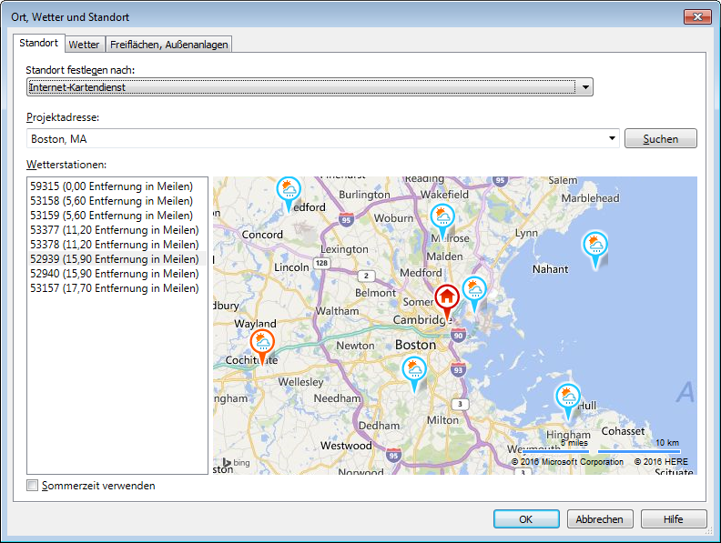

Angeben des Standorts
Bevor Sie die Energieoptimierung für das Gebäudemodell durchführen können, müssen Sie seine geografische Position angeben und eine nahe gelegene Wetterstation wählen.
  1. Klicken Sie auf Registerkarte Berechnung Gruppe Energieoptimierung (Standort).
  2. Geben Sie in diesem Dialogfeld die vollständige Adresse des Projekts oder die nächstgelegene Stadt ein. Falls mehrere mögliche Standorte verfügbar sind, wählen Sie den gewünschten aus der Liste.
Die verfügbaren Wetterstationen werden auf der Karte und in der Liste auf der linken Seite angezeigt. Im Allgemeinen sollten Sie die Ihrem Standort am nächsten gelegene Wetterstation wählen. Es könnte jedoch sinnvoll sein, eine in der Nähe liegende Wetterstation zu wählen, deren Meereshöhe sowie Landschaft und Gewässer denen am Standort des Modells ähnlicher sind.
Anmerkung: Damit Sie Wetterstationen auf der Karte und in der Liste anzeigen können, müssen Sie bei Ihrem Autodesk-Abonnementkonto angemeldet sein.
Wetterstationen, deren Referenzen mit 59### beginnen, gelten für typische meteorologische Jahre (TMY). Diese Angaben sind für die meisten großen Städte weltweit verfügbar. Alle anderen Wetterstationen stammen vom Climate Server von Autodesk. Dieser stellt weltweit erfasste Daten in einem 14-km-Raster (8,8 Meilen) aus den Jahren 2004 und 2006 bereit. Diese Stationen sind hilfreich, wenn für den Standort des Projekts keine TMY-Daten verfügbar sind.
