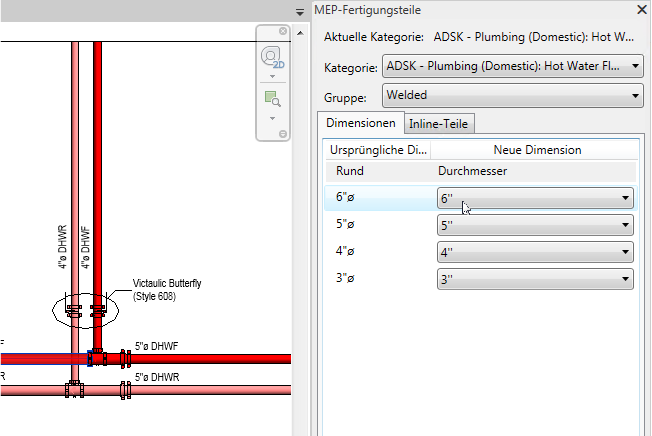

  3. Wählen Sie in der MEP-Fertigungsteilpalette eine andere Kategorie aus der Liste der geladenen Kategorien. Um eine andere Gruppe von Formteilen auszuwählen, klicken Sie auf die Dropdown-Liste Gruppe. Hier werden nur Gruppen angezeigt, die gerade Muster enthalten. So könnten Sie beispielsweise die Gruppe von Rechteckig in Rund Zukauf ändern.
  4. Geben Sie auf der Registerkarte Dimensionen die gewünschten neuen Dimensionen an.
    Für Vorlagenteile wie eigens gefertigte rechteckige Luftkanäle geben Sie Werte für die Breite und Tiefe ein. Für Teile aus Produktlisten, etwa zugekaufte runde Rohre oder Luftkanäle, wählen Sie Werte aus der Dropdown-Liste.

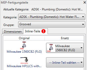

  5. Geben Sie auf der Registerkarte Inline-Formteile nach Bedarf Zuordnungen für neue Formteile an, meist Ventile und Klappen.
    Anmerkung: Die Änderung der Dimension kann sich auf den Typ des verwendeten Formteils auswirken. Wenn auf der Registerkarte Formteile ein rotes Ausrufezeichen angezeigt wird, müssen Sie Ersatzformteile für eines oder mehrere der Originalformteile wählen.
