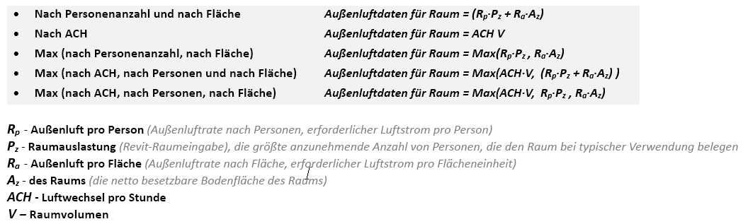

Außenluft pro Person Wenn ein MEP-Raum ausgewählt ist, zeigt diese Eigenschaft die erforderliche Außenluft pro Person (in einem MEP-Raum) für alle MEP-Räume in der Zone an. Dieser Wert wird für jede Zone festgelegt.
Außenluft pro Fläche Wenn ein MEP-Raum ausgewählt ist, zeigt diese Eigenschaft die Außenluft pro belegter Quadratfläche für alle MEP-Räume in der Zone. Dieser Wert wird für jede Zone festgelegt.
Luftwechsel pro Stunde Wenn ein MEP-Raum ausgewählt ist, zeigt diese Eigenschaft an, wie oft in der Stunde das Luftvolumen aller belegten Räume in der Zone ausgetauscht wird. Der Wert wird für jede Zone festgelegt.
Außenluftmethode Wenn ein MEP-Raum ausgewählt ist, zeigt diese Eigenschaft die Berechnungsmethode für den Außenluftbedarf in einem MEP-Raum an. Nutzen Sie das Dialogfeld Gebäude-/Raumtypeinstellungen, um eine der folgenden Methoden anzugeben, die wie folgt berechnet werden:
  • Nach Personenanzahl und nach Fläche
  • nach ACH, wobei ACH für Luftwechsel pro Stunde steht (Air Changes per Hour)
  • Max (nach Personenanzahl, nach Fläche)
  • Max (nach ACH, nach Personen und nach Fläche)
  • Max (nach ACH, nach Personen, nach Fläche)
