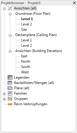

Projektbrowser
Der Projektbrowser zeigt eine logische Hierarchie für alle Ansichten, Bauteillisten, Pläne, Gruppen und andere Bestandteile des aktuellen Projekts an. Die Ordner können erweitert werden, um ihre untergeordneten Elemente anzuzeigen.
Um den Projektbrowser zu öffnen, klicken Sie auf Registerkarte Ansicht Gruppe Fenster Dropdown-Liste Benutzeroberfläche Projektbrowser oder klicken mit mit der rechten Maustaste auf eine beliebige Stelle im Anwendungsfenster und wählen Browser Projektbrowser.
Funktion... Aktion...
Ansicht öffnen Doppelklicken Sie auf den Namen der Ansicht, oder klicken Sie mit der rechten Maustaste auf den Namen, und wählen Sie im Kontextmenü Öffnen.
Der Name der aktiven Ansicht wird fett angezeigt.
