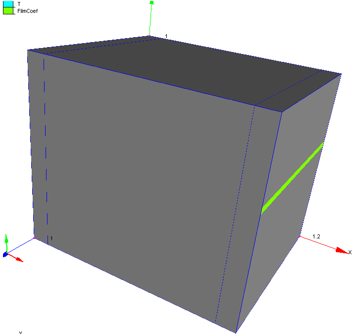

Dieses Modell verwendet zwei Volumenkörperebenen, die durch einen Fluidraum von 1 Meter voneinander getrennt sind. Beide Ebenen weisen eine Stärke von 0.1 Metern auf.
Die Wärmeübertragung bei Wärmestrahlung wird wie folgt berechnet:
Dies sollte mit der Wärmeübertragung durch Konvektion von Platte 2 ausgeglichen werden:
Geometrie und Randbedingungen
Die thermischen Lasten weisen eine angegebene Temperatur von 333 Kelvin auf der Außenfläche einer der Platten auf. Auf der Außenfläche der anderen Platte werden ein Wärmeübergangskoeffizient der Wand von 1.0 und eine Umgebungstemperatur von 273 Kelvin angewendet.
